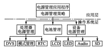

电源管理是指如何将电源有效分配给系统的不同组件。电源管理对于依赖电池电源的移动式设备至关重要。通过降低组件闲置时的能耗,优秀的电源管理系统能够将电池寿命延长两倍或三倍。电源管理技术也称做电源控制技术,它属于电力电子技术的范畴,是集电力变换,现代电子,网络组建,自动控制等多学科于一体的边缘交叉技术,现今已经广泛应用到工业,能源,交通,信息,航空,国防,教育,文化等诸多领域。

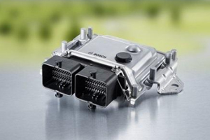

| 汽车领域 |
汽车电气化是摆在半导体厂商面前的最重要机遇之一。 |
